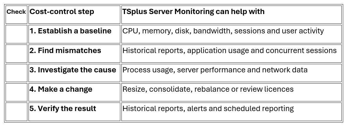

IT 團隊面臨的問題比「這台桌面電腦的價格是多少?」更為廣泛。它演變為「我們是否為實際擁有的工作負載支付了正確的基礎設施費用?」以下是即將到來的內容的預覽:
Table "Checklist for IT cost control" showing basic areas where TSplus Server Monitoring is useful for controlling IT costs.

您如何建立以監控為主導的成本控制循環?
實用的虛擬桌面成本評估不必從遷移或重大架構變更開始。它可以從一個簡單的可重複操作週期開始:
  1. 建立會話、CPU、記憶體、磁碟、頻寬和應用程式使用的基準。
  2. 識別重複的高峰、持續閒置的容量和不尋常的增長。
  3. 比較觀察到的需求與提供的基礎設施和許可證。
  4. 調整、整合、重新平衡或移除資源,當有證據支持變更時。
  5. 在變更後繼續監控以驗證性能和節省。
這種方法還能降低圍繞不尋常的週或月進行優化的風險。事實上,Citrix 建議使用穩定運營期間的數據進行成本建模,而不是受假期或異常使用高峰影響的期間。
這樣一來,成本控制就成為一個持續的基礎設施管理過程,而不是一次性的購買行為。
